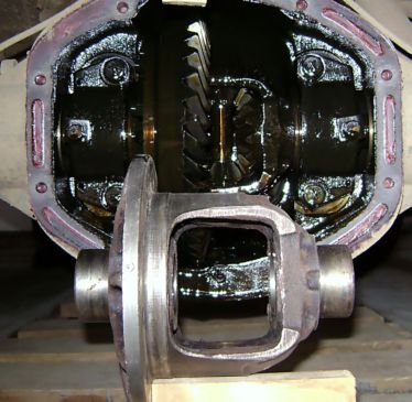

Подскажите ,можно ли поставить в мост 3110 LSD редуктор или что можно сделать(в смысле улучшить)? Заранее спасибо.

Заморочился и я этим вопросом.
Однозначного и конкретного ответа на вопрос не нашел, но в результате поисков в инете:
- каталожный номер 31029-2403011 производства ГАЗ (в других местах 24-2403011 и даже 24-2403018), двух сателлитный, мост Г-3110, Г-31105, принадлежность Волга, Г-31029, 3110, 3102;
- каталожный номер 3302-2403011 производста ГАЗ, производства Россия, 4-х сателлитный, мост Газ-3302, Газель, принадлежность Газель, Газ-2217 Соболь.
Смотрел в автомагазинах дифы Газ 31029 и 4-х сателлитный - наружные размеры одинаковы. На Газ-3110 не было.
Имею инфу, что 4-х сателлитный подходит в неразрезной мост Газ-3110.
О разности дифов в разрезных и неразрезных мостах информации не имею.
Отсюда предполагаю, что все выше перечисленные дифференциалы взаимозаменяемые.
У кого есть подтверждающая или опровергающая информация?
ну, кто ещё выскажется?
Добавлено через 15 секунд
Я, пожалуй, продолжу...
Т.к. никто не откликнулся по существу вопроса, сегодня провел вскрытие моста, сравнил диф с имеющимся, но не опознанным (его сравнивал в автомагазинах с имеющимися там), задокументировал.
Предположение переросло в уверенность:yes2:.
