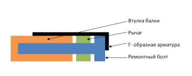

Я такое прошел в прошлом году. Ремонтный болт ситуации не исправил... Нарезал новую резьбу, не снимая балки, и вкрутил шпильку с НИВЫ. Пробег 40000 без замечаний
alvar
Общительный
Регистрация
7 Июн 2009
Сообщения
31
Реакции
Баллы
69
Ситуация та же. Сорвана резьба, заменил болт на новый проехал 300-400 км. отвернулся сломав контровочную пластину. поставил ремонтный болт, закручивался с неплохим усилием. На всякий случай приварил г-образный кусок арматуры 10мм,чтоб не отвернулся. пробег 10000км. вроде всё крепко. но офиц техосмотр конечно не прокатит. Пока думаю как быть дальше.
Говорят были случаи, болт выворачиваясь упирался в рулевой шарнир, заклинивая тем самым рулевое управление, можно только догадываться о последствиях ( к примеру на трассе) Так что вещь весьма серьёзная. По этому и приварил Охерашку арматуру на 10. Дальше пока езжу...думаю...
    21.2 KB · Просмотры: 26
Почему не прокатит техосмотр? На ПТО не смотрят на это. Если только состояние тормозных шлангов, да и то не всегда.
Я не говорю о техосмотрах за допоплату.
Если проблем нет - то и думать не надо. Отвалится рычаг придется менять балку или срезать сварку и менять втулку оси.
Частично согласен.
Вот только за этот год уже выработалась привычка через 100-200км заглядывать, а не оторвалась ли сварка ? на месте ли всё? Но вроде за 10000км изменений нет.
решение на мой взгляд верное,но черт возьми, с каким гемором будете менять "резинки" на рычагах....резать,снова варить....
С этим доводом полностью согласен. Придётся брать в помощники жену болгарина. Благо приварил не сплошным швом.

я тоже поприхватавал полуавтоматом стопорные скобы:haha:но чуть чуть(лень было новую резьбу резать)
С начала я поставил 2 контровочные скобы, и был удивлен, когда обнаружил , что обе разорвало как газету пополам, вот после этого и поставил крючок из арматуры 10мм. Пока вроде всё стоит, может потому, что заменил болт на ремонтный. Он совсем немного, но потолще, и по моему на пару витков резьбы в нём побольше.
