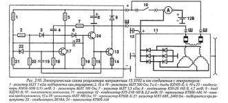

зачем все 6, если пробит 1 из группы, знающий может и 1 заменить, а кому это непосилам, то менять 3 с планкой.
не разу не видел продающиеся по три всегда целиком весь диодный мост.
а это 6 диодов, знающие меняют по одному, но тут надо уметь!
