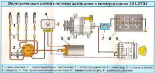

Ребят, обьясните как заменить 13 комутатор на 131? 131 остался от предыдущей машины, хотел бы иметь вариант замены. Нужно ли выбрасывать добавочное сопротивление, а если нужно то просто замкнуть все 3 контакта между собой?
П.С. на прошлой волге почему то стоял 131 совместно с добавочным сопротивлением, все работало без нареканий.
