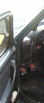

Купил радиостанцию VECTOR VT-27 COMFORT
СтоИт аналогичная, антенна правда не помню какая, но точно LEMM, на трассе, где нет больших перепадов высот, берет км 50-70 (проверенно точно), с перепадами 3-10 км.
Пока установил справа от рулевой колонки
У себя поставил слева

Я у себя не установил слева от рулевой колонки так как там уже установлена кнопка открывания багажника, да и справа мне кажется удобнее. Кстати, оригинально ваполнена кнопка аварийки;)
