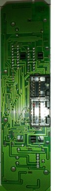

А если не крутится?.. Купил новый потолочный датчик, предварительно отправив на упокой старый.. Но он так же не работает в режиме АВТО, режим включается, но заданную температуру не держит, такое чувство как будто не видит этот датчик, на выходных проверю подходит туда вообще что либо или нет. В обычном режиме всё регулируется прекрасно, датчик в зеркале поменял. Вопрос есть распиновка блока? что куда уходит, интересуют 4 провода на потолке откуда идут..

В общем распиновка блока не такая как у меня.. Прозвонил контакты на датчик, всё вроде бы работает вот снял блок думаю что не так.... Двигатель 406 распиновка для "крысы" не подходит, стоит кондей, куда копать не знаю.. Плата без видимых повреждений, как можно проверить выход на датчик на плате.?..

Да я и говорю про блок печки. Менял магнитолу, снял блок печки посмотрел, почистил вроде всё нормально. Крутил вертел, плюс у меня на датчик который на потолке идёт по 4 контакту согласно распиновке, сам потолочный датчик температуры подключен как надо на 10 и 12 контакт, минус тоже присутствует. Так вот что такое резерв(4 контакт на шаттле) и почему у меня не на 28 контакт идёт?

А что будет если я соединю 28 с 4?... Так то по схеме ничего страшного, но почему с завода по другому если схема климата везде одинакова.
Собственно всё соединил, теперь работает:rofl:
