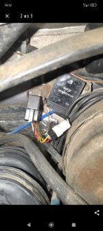

Выносной РН установили в 2014 -3 или 4 года катался напруга как вкопанная была 13,9. Далее с 2017 уже 3й или 4й РН поменял сгорали. Полгода назад опять новый РН поставил -недели две как начала напруга снова "плавать".
    111.8 KB · Просмотры: 38

Прикрепил фото схемы восного РН уст-ного на данный момент(сменил уже 4 или 5 РН) сейчас при включении пворотников проседает до 12,1 выкл. становиться 13,9
И ещё фото хочу по такой схеме поставить РН без реле.
    57.9 KB · Просмотры: 26
    50.1 KB · Просмотры: 34
