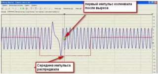

Осциллограмма ДПКВ как раз синусоида, а ДПРВ как раз таки прямоугольная если так назвать можно.
А по поводу не заменяемые, дык перекинь провода в штеккере и езди на здоровьее. На ВАЗовской 2107 есть ЭБУ М73 с отметкой ДПКВ, так вот с таким ЭБУ ставится ДПКВ с инверсией(вернее даже сказать что ДПКВ одинаковый, а проводка наоборот и в ПО это учтено) и при залитии обычной прошивки ДВС не пускается и нужно всего лишь или перекоммутировать два провода ДПКВ между собой или залить соответствующую прошивку.
