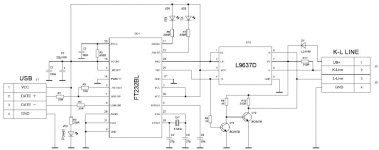

Ребят может не туда сую нос,но почитав темку очень заинтересовался. Хочется теперь быстренько тоже перепрошиться.По сему вопрос к тем кто уже разобрался со все этим,что нужно для этого по пунктам.Ну и схемку к-лайн адаптера,поять умею, дитали найду.

Вот схемка для USB.

Вот еще, выбирай.
