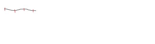

полковник2, гайка должна поидее затянутся..... а она все крутиться и крутиться и крутиться.... седло вниз едет..едет..едет...

Обычный рассклад вылазеет резьба из головки. Я на 11 в головке перерезал, соответственно с заменой шпилек на ремонтные. Что бы точно убедиться надо шпильку вывернуть.
Да.. но тогда бы седло бы вниз не ехало...
А просто резьба была бы видна...
Шпильки все на одном уровне по высоте

Это только обман зрения. Провалиться основание оси коромысел не может. Теоретически конечно может, если ГБЦ хорошенечко разогреть и в етих местах даже подплавить. Точно шпильки лезут из головки.
