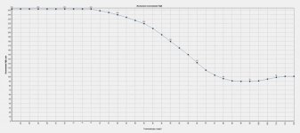

Добавить к вышесказанному нечего. Просто для повышения образованности. Вот примерно так (в зависимости от прошивки, но отличия минимальны), ЭБУ регулирует положение РХХ (его шаги), в зависимости от температуры ОЖ.
это только при статичном хх. и то, при управлении карлсона через эбу, мозг в момент включения карлсона добавляет шагов на рдв.
а в движении эбу управляет рхх опираясь не только на показания дт, но и другие параметры.

alexxx, Согласен. Просто и выложил я простой ХХ.
Шаги РДВ естественно зависят от кучи параметров. Просто можно опираться на этот проверяя насколько должен быть открыт РХХ на ХХ.
