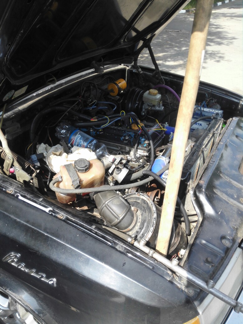

в общем я сегодня снимал впуск, у меня совершенно никаких мыслей не было поэтому я полез туда.
Поменял прокладки впускного коллектора и ресивера, почистил рампы, там было немного грязи, в целом не так плохо.
Колечки я не менял они там неплохие стоят.

Фильтрики на форсунках почистил, но там вроде ничего и не было.
Общий вид

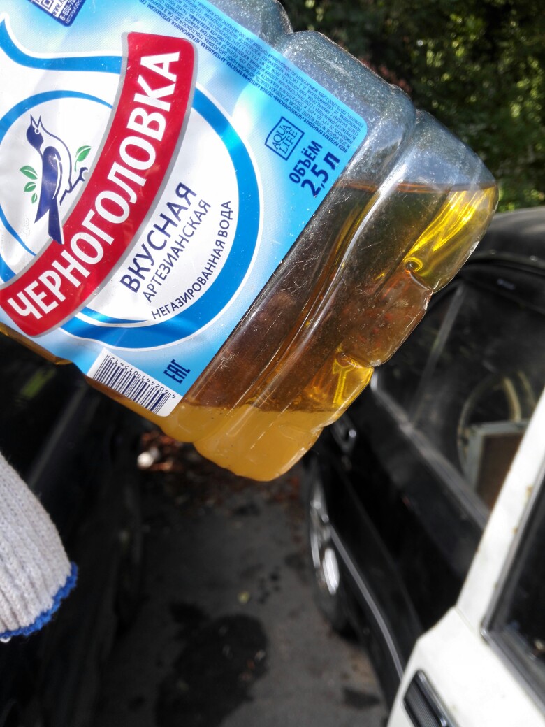

Проливал рампу, и вот короче хз, что это за осадок такой... Бутылка была чистая и сухая. От бензина ли? или кто то мне все же залил что то в бак? В общем сплошная паранойа.
Ну и я проверил регулятор, до 3,2 барр накачивается и стравливает до 1 барра, если накачивается постоянно держит на 3,2... Форсунками пострелял, все отлично работает...
