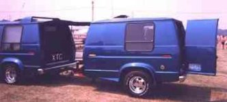

Немного не про 3110, но можно по такому принципу. По-моему не плохо.
Baton, симпотично. Из кузова 3110 тоже можно сделать прицеп для перевозки мотоциклов

HOMEP2212, Самым логичным, думается, будет вариант, предложенный Eduard: обычный прицеп обшить волговским железом. Есть прицепы у которых колеса расположены как бы внутри, не торчат за габариты ящика - вот его можно взять за основу для переделки.
Если брать полмашины с задней подвеской (по средним стойкам пилить и дышло мастырить) - очень тяжелая конструкция получится и неоправданно прочная. Зато довольно быстро можно построить. Дно прицепа получится не ровное, что не есть хорошо.
Да и подвеска рессорная для легкового прицепа - не самая удачная конструкция. Либо пружины, либо торсионы (как передок на запорчике). Да и амортизаторы нужны обязательно.
Жесткая крышка на прицепе - это хорошо, но надо предусмотреть возможность полностью её снять: что бы "стоя" поставить трехкамерный холодильник, например.
