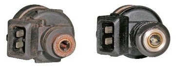

После промывки первой форсунки, я был в шоке. Вот фото. В начале промывки и после промывки. ксати промывал жидкостью Lavr ML-101. отличная штука. 1л. стоит 370р. И теперь мой волгарь даже со вторй передачи с пробуксовкой трогается. А так тупил пострашному и дергался.

Я сегодня тоже снимал и продувал форсунки ушло около часа на всё.Пользовался этим,вроде поприёмистей стала.
