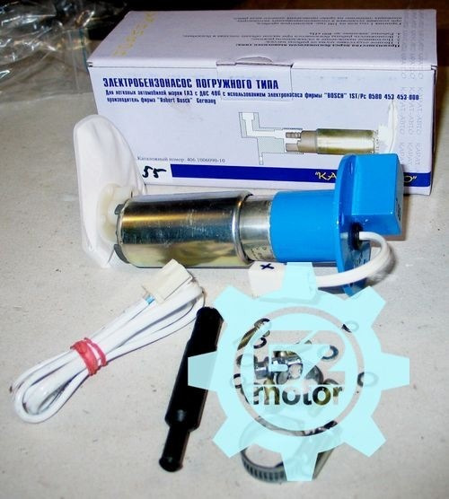

Комрады, помогите опознать бензонасос!
Насос погружной, двиг 406. По видимой части надписи похоже модуль - Bosch 0 580 453 453.
Что это? Самоделка или был такой? И что вместо него можно поставить?IMG_20260905_121442.jpgIMG_20260905_135952.jpg
Покупай насос вкладыш Bosch 0 580 453 453 и мостырь
Добавлено:
Или обычный заборчик ставь и проточный насос под днище
Понял.Спасибо!
Покупать тогда наверно еще и топливоприемник нужно? Этот насос, что у меня, похоже неразборный?
Есть какие-то особенности по топливоприемникам для 3110? Например по резьбе гайки топливопровода. Или там с 24 одна и та же резьба?
