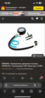

Насосу или рдт по ходу кердык. Топливомер такой ищи. Обалденная штука ☝🏻
Ну не сказал бы. Потом то замечаний ни к насосу ни к рд нету. Например после 2-х, 3-х дневного простоя можно просто сразу ключ на старт (без ожидания бензонасоса) - и стартует с полтыка.
Насчёт топливмера - именно таких уже нет. Но китайские товарищи на алишке предлагают альтернативы ..
