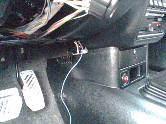

На место штатной кнопки аварийной сигнализации отлично подходит прикуриватель от Шевроле-нивы, кнопку аварийки переносим на место корректора фар (у кого его нет), проводка дотягивается штатная, дополнительно провода не потребуются. Результат - кнопка АС под рукой и прикуриватель нормальный (к штатному не все подходит). Фото прилагается.

Ну я просто перенес кнопку аварийки, а на ее место как раз подходит прикуриватель от шевроле нивы.
ам внизу пепельницы есть окошко можно его приспособить?
Что за окошко что то не пойму?
Добавлено через 4 минуты 40 секунд
Если прям под пепельницей, то если только пластиной какой нибудь закрыть его, а в эту пластину можно и два прикуривателя поставить.

На картинке выше, ниже пепельницы с левой стороны а с правой карман,там уже что то стоит то ли аварийка, а у меня на этом месте заглушка стоит
Так тогда вообще без проблем! Ставь туда прикуриватель хоть от иномарки, подключай параллельно штатному.
