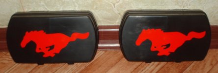

Купил вчера "родные" на 29-ю. Лампочки простые "Маяк" по 30рэ. Светят как противотуманки должны. Сначала одна не горела - предохранители заменил и все ок. Реле щелкает при включении тихо, за щелчком выключателя еле различимо, тож думал что нету его. Вот колпаки к ним решил "украсить".:rolleyes:
