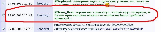

У меня дырка 3 мм в расширительном бачке просверлена на всякий такой случай...

Термостат выкинул, малый круг заглушил пробкой от канистры. Это тот шланг, который справа от помпы, если смотреть на двигатель спереди... На данный момент помпа не снимается. Дождина проливной льет. ну уже конечно перестал, я ведь зашел домой. Позже сниму, отпишу, что да как...
