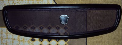

Вот загрунтовал...закрасил в цвет авто...как думаете...с эмблемой лучше или без?:)
Теперь дело за окантовочкой:)))
первый вариант - ИМХО: ОТЛИЧНАЯ РЕШЁТКА ДЛЯ ТЮНИНГА!!!!!!!
цена: - ПЯТЬ БАЛЛОВ!!!!!!!!!!!!!!!!!!:drinks::drinks::drinks:
МА-ЛА-Д-ЦА!!!!!!!!!!!!!!!!!!!!!!:yes2::yes2::yes2:

Мучаю мучаю свою решотку...и думаю...а не проще чем нить по контуру сетки обтянуть типа трубки вдоль разрезанной...незнаю кароче...я в раздумиях:(
Кто что посоветует?

а что не так?Если о том как это сделано, то все просто: вырезано болгаркой и вставлена сетка прям в облицовку.
лично меня интересует верхняя часть решотки, которая заходит под капот, крупным планом.
если не сложно.
пасиб:drinks::drinks::drinks:

стрелочками винтики отмечены. Снизу сетки тоже винтиками. А сбоку плотно прижата к внутреней стороны облицовки и резинобитумной мастикой проклеено. Не был уверен в надежности, но держится 4-й год
