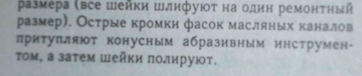

Но не упрекайте тогда других, что они физику учили не только в школе.
Но я однако и не упрекаю, я задаю вопросы там, где мне не понятно.
gorill, А Вы ничего не путаете?
И конечно я не остановлюсь - продолжу задавать вопросы, пока мне не станет ясно. Вот жаль не помню автора поговорки, но сама поговорка гласит: "Не стыдись спросить, не знать стыднее". Вот я и спрашиваю, дабы не считать школьный курс физики истиной последней инстанции и немножечко увеличить свои знания.
Итак приступим: имеем коленчатый вал, после шлифовки, поверхность которого матовая, на ней
меньшее количество неровных участков
размеры которых соизмеримы с длиной волны падающего света или превышают ее
Это понятно, но (допустим) как сказано в камасутре берем и полируем эту поверхность и получаем зеркальную (или почти зеркальную) поверхность, на которой
очень большое, просто гигантское количество
выступов и впадин
Слово "коротких я не стал цитировать, заменю его на:
малы относительно длины волны падающего света
Тоесть было мало, но больших, стало много, но маленьких. Это все достаточно просто и понятно, ведь
Полировка УБИРАЕТ мелкие неровности!
Которые в данном случае (если сравнивать с длинной световой волны) были большими, а мы сделали их меньше, но их стало больше.
Думаю все логично и при цитировании я нигде не исказил смысла.
Так вот теперь собственно сама сложность для моего понимания, тоесть вопросы.
А чем определяется шероховатость поверхности - количеством или размером неровностей?
Но тут Вы уже ответили:
Зеркальная поверхность металла отнюдь не образец для подражания в плане шероховатости
Значит количеством. Правильно?
Стоит ли полировать поверхность шеек, после шлифовки или нет, и почему?
Почему в руководстве по эксплуатации и ремонту рекомендуют?

Ali-xan, Посмотрите ОДНИМ глазом на фольгу и лист бумаги.
Что есть глянец? Это когда один глаз получает больше света чем другой, при этом человек воспринимает это как блеск, при матовой поверхности оба глаза получают одинаковое количество света и блеск не виден.
Ничего не изменится - фольга блестит, лист - нет.

Две металлические плитки обработанные до зеркального блеска при соприкосновении склеиваются под воздействием диффузии
Вы путаете молекулярное взаимодействие с механическими параметрами поверхности. Чем меньше площадь соприкосновения, тем выше удельное давление на этой площади(при прочих равных условиях), тем легче проходят диффузионные процессы, а именно тонкие и острые выступы в большом количестве, имеющиеся на зеркальной поверхности и обеспечивают относительно быструю диффузию.
А теперь ответьте: процесс диффузии в паре трения вредный или полезный процесс?
В каком именно и после чего именно?
    72.6 KB · Просмотры: 13
    20.8 KB · Просмотры: 46

По поводу шероховатости и необходимости либо вреде полировки шеек вала. Не надо ни ссылок на законы оптики, ни оценки "блестючести". Все это не в тему. Есть базовые постулаты науки под именем "Детали машин" где вполне понятно толкуется, что до тех пор пока шероховатость поверхностей не будет отвечать неким параметрам (в смысле высоты и расположения микронеровностей) до той поры эти поверхности не смогут нормально скользить друг по другу без взаимного сваривания и задиров. Ну и ладно. Примем на веру, что для этого достаточно отшлифовать шейки вала. Но из того же курса Деталей машин мы можем узнать, что сам процесс шлифования может обеспечить шероховатость поверхности шейки от Ra 2,5 до Ra 0,16. Это огромный разброс и зависит он исключительно от рабочего, который шлифует ваш вал. То есть не ленился ли он править абразивный круг, как выбирал режимы резания и СОЖ, в каком состоянии его станок и, наконец, он сам:).
Теперь надо знать еще один аспект. Для правильной работы узла трения нужна некая оптимальная шероховатость поверхностей. Сделайте вал по настоящему зеркально отполированным и он может задрать сразу же из-за того, что с зеркальной поверхности будет срываться масляный клин. Иными словами поверхность должна быть достаточно ровной, чтобы микронеровности не могли вступить в контакт и задир, но при этом они должны быть несколько шероховатыми, чтобы масло цеплялось за поверхность. В дополнение к этому должен сказать, что если трущиеся поверхности сделать несколько грубыми, но еще допускающими нормальное взаимное скольжение, то при аккуратной приработке (обкатке) шероховатость поверхностей придет к той, что считается оптимальной. И обратный случай. Сделаем поверхности максимально зеркальными, с соответствием самому высокому классу шероховатости и будем эти детали нежно прирабатывать друг к другу. Через небольшое время шероховатость поверхностей увеличится и достигнет опять же оптимального состояния. Собственно из сказанного, должна стать понятной необходимость правильной обкатки (приработки).
Ну а теперь после всего сказанного вернемся к вопросу надо ли полировать шейки коленчатого вала после шлифовки. Серьезные ремонтные предприятия, где работают грамотные технологи, всегда предлагают полировку вала после шлифования. Однако тут важно вот что. Никто не предлагает полировать вал до зеркального блеска и субмикронной шероховатости. Нет, нет и нет. шейки вала обрабатывают или абразивной, тонко шлифующей лентой или кожаными ремнями с довольно грубой полировальной пастой. И делается это для того, чтобы притупить вершины микронеровностей, созданных при шлифовании. То есть чистота поверхности улучшается на один-два класса. Зачем это делается? Чтобы ослабить влияние человеческого фактора. Рабочий мог, даже при полном соблюдении технологии, сделать вал чуть лучше или чуть хуже. Произведя грубую полировку мы можем либо дотянуть чистоту шеек вала до оптимума или сделать их чуть менее шероховатыми, чем оптимально. Но это "чуть лучше" не значительно и в процессе обкатки шейки примут оптимальное состояние.
