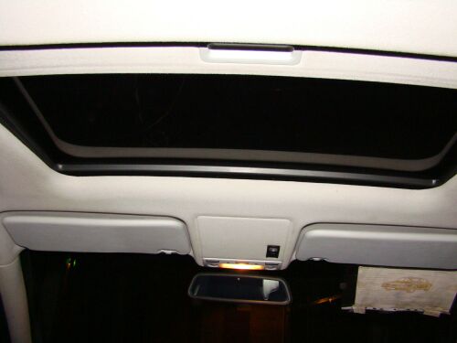

Всем привет, тоже загорелся идеей вкорячить люк,
по случаю был прибарахлён люк от бмв7-ки с электроприводом,работает в двух положениях вперед назад,и на вытяжку задняя часть поднимается сантиметра на два три,
щас исчу крышу от той самой семерки... чтоб на выходных его вварить...
вот ток ребро жесткости убирать с крыши прийдется,и я стремаюсь ,стоит ли??
Думаю не стоит:stop: так как ребро жесткости является важным элементом несущей части кузова авто.

ребро жесткости... Парни, кто знает о чем говорит, тот поймет, наше волговское ребро по сравнению с самой ванной электролюка сдвижного под крышу - кусочек фольги.
http://forum.allgaz.ru/showthread.php?t=35017&page=2
переносил его только для крепления плафона.
