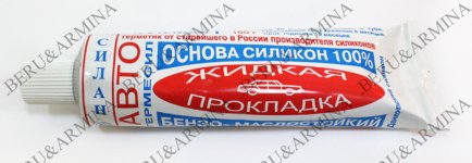

Теперь самое главное нужен Маслостойкий и термостойкий герметик, который твердеет и по твёрдости напоминает дубовую резину, есть без запаха герметики, по весу чувствуются тяжёлые, есть казанские светло-серые в алюминикевом тюбике маслостойкий термостойкий,сохнет долго, хорошая адгезия -прилипание.
Имеется в виду трехкомпонентный ? Его не все смогут достать.
Да и лучшим для этой цели считаю именно анаэробный герметик-фиксатор резьбы, адгезия отменная. Он и маслостойкий к тому ж.
нет, Однокомпонентный автомобильный, фотку ниже прикреплю.
Возможно и это, как уже выше писал.
Но в обеих случаях перед тем как начинать разбирать. Надо опробовать купленные герметик или стопорный лак.
Интересны герметики от ЗАО "КЗМХ" и ОАО "КЗСК"
Вопервых проверить какой твёрдости превращается герметик, если мягкий как сантехнический(уксусный) это не годится, надо чтоб отвердевший был как резина сальника или твёрдая резина , ногтём проверить. Промазать большой болт с гайкой, толшина резьбы как кранник или свеча зажигания или штуцер , гайку оставить в середине болта -не затягивать до упора сверху оставить полоску излишка,чтоб ногтём потом испытывать твёрдость и растягивать...
Потом только приступать к разборке и основной работе ремонта.
Кстати пока искал фотку тюбиков герметиков ,попалась в инете такой ремонт картера и сливной пробки, с нитью и тем же герметиком http://mikrob.ru/viewtopic.php?f=423&t=59648&hilit=снятие+устранение+течи+поддона
а это нормальные производители
ОАО "КЗСК" "Казанский завод синтетического каучука" http://www.kzck.ru/ ,
ОАО "Силан" http://www.silan.ru/about_us.htm ,
ЗАО "КЗМХ" "Казанский завод малотоннажной химии" _своего сайта вроди нет http://kazanx.ru/firmy/kazanskij-zavod-malotonnazhnoj-h.html
есть посреднические сайты http://zapad.telebit.ru/germavtosil.htm
http://zapad.telebit.ru/assortiment.htm
Сравнительные характеристики популярных в России силиконовых герметиков http://zapad.telebit.ru/sravhg.htm
