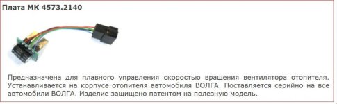

панель светится,все иконки отображаются,температура регулируется,все заслонки регулируются,вот только единственное не работает электромоторчик? почему? не могу понять.
Volgawagen
Старожил
Регистрация
12 Июн 2010
Сообщения
5,234
Реакции
1,506
Баллы
695
сергей 47, электромотор имеет регулятор оборотов -маленькая электронная плата, установлена на корпусе печки. возможно проблема в нём, найти вскрыть и заменить. находится под крышкой указал стрелкой на схеме. проихводитель Микротэк

На сколько понял, по описанию проблемы, салон ресталинг и тут возникает проблема что бы добраться до регулятора и разъема на двигатель. Добравшись до разъема на двигатель можно проверить сам двигатель, а так же наличие плюса, если все нормально, то проверить наличие минуса на блок управления скоростью вентилятора, если все приходит, то пробовать заменить блок.
http://www.volga-gaz.ru/gazvolga/kray/?surl=34
спасибо. точно все из-за неё.

сергей 47, находится под крышкой
Вернее в самой этой крышке...
Была проблема - при включении вентилятора печки щелкали какие-то реле, дрыгалась стрелка тахометра, иногда включались дворники, а иногда вообще через некоторое время глохла на холостых (при включении вентилятора на полную все проходило). Мудрые здешние люди подсказали, что проблема может быть в Этом сАмом регуляторе оборотов вентилятора отопителя, который не поглощает помехи (так то так). Купил новый (около 600 руб.) И полез добираться до старого. Добраться можно только сняв верхнюю часть панели (рейстайл). Вон он - на фото
Добыв его и осмотрев, сразу обнаружил причину всех вышеперечисленных бед - обрыв
Запаял обрыв и поставил на место - все глюки ПРОШЛИ!!!
