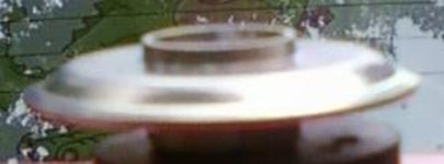

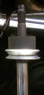

Купил KYB. С передним амортизатором комплект для установки (фото 1, 2). Вопрос следующий - как устанавливается шайба (фото 3). Она же на фото 1 и 2 лежит между гаек. Думаю, что устанавливается под пыльник, как на фото 4 (нижняя шайба). На вкладыше к аморту шайба не показана, в мурзилке тоже такой нет. Правильно я думаю?

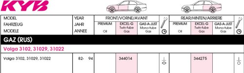

    44 KB · Просмотры: 31

var_slayer про две верхнии шайбы с фото 1и 2 и последовательность установки я знаю. У меня вопрос по шайбе, которая на фото № 3 - её надо ставить или она к нашим машинам не имеет отношения (просто лишняя деталь). По размерам она становится как на 4 фото, т.е. шайба с фото № 3 -
шайба - резинка
- пыльник -
чашка пружины - резинка - шайба - гайка
- контр гайка.
дамир63
Нужно посмотреть - есть ли на резиновых втулках выступы для входа в отверстия кузова.На фото я их не вижу.Может эта шайба их заменяет.Я обычно стараюсь заменить резинки на родные.
