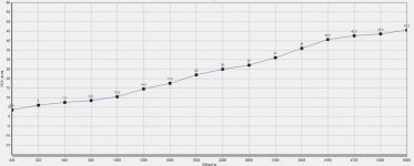

Что то я ни как не пойму, из опыта по МПСЗ УОЗ на ХХ 5-8 градусов в некоторых случаях доходил до 15 градусов, но не выше. Мах. УОЗ на 402 до 55 градусов, получается диапазон изменения УОЗ всего 15 градусов.

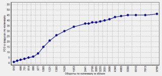

Как это?
    89.7 KB · Просмотры: 27
    56.2 KB · Просмотры: 25

shtabs, Ставил я переделанный трамблёр с бОльшим углом лпережения - машина жрала больше топлива. Как поставил нормальный, расход стал приемлемый.

ННу хотя бы так, дальше типовая для ЗМЗ - 406
А я думал разговор про 402-й.:(
Не забывайте и про сам трамблер - поворот вправо-влево ±20 градусов.
При чем здесь это? - мы ведь говорим про характеристики трамблера, а не то как его скрутить.:)
