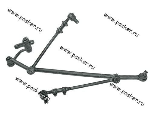

Вопрос следующий, имеется 3110 97г.в. Шкворня с гур, трапеция почти прямая в центре, с загибом с одной стороны.
Так вот чтоб поставить шары нужно ли поворотные рычаги кулаков менять? Или так же можно будет поработать напильником? Или подойдут родные (шаровые гур, от подвески-донора) поворотные рычаги. Самой трапеции 105ой нету.
Спасибо.

SkyR1der, Плохо читал, слишком быстро. ;)
Если балку менять целиком от донора, на котором стоял ГУР - ничего с трапецией делать не надо! И рычаги не надо трогать!

Все, я имел ввиду то, что нужно для замены подвески не меняя балки, т.е.
1) Рычаги верх с осями.
2) Нижние рычаги
3) Поворотные кулаки с поворотными рычагами
А донор незнаю точно что за машина (10 или 105 или 02 =0), но шары с гур
А по поводу полной совместимости рычагов попоротных не уверен. Так как у меня шкворня гур. Трапеция у меня не как на 31105. У меня центральная тяга трапеции почти прямая, с загибом небольшим с одной стороны и с загибом побольше на другой. А на 31105 трапеция похожа на 24ю, т.е. загибы одинаковые с обоих сторон.
Вот моя
