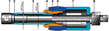

Про приспособление. Дайте реальный чертёж с указанием размеров, или ссылку киньте. Куча народу благодарна будет!

Самоя простоя приспособа это шарик диаметром чуть больше втулки. Встовляеш шарик в резинку и втулкой прогоняеш его, шарик выскакивает с обратной стороны а втулка оказывается наместе. Вот и все и ненадо ничего точить.
Где то так.
Попадется с лучшим качеством - выложу.

я наконецто себе тоже сделал их это типа как оправки конусные ты про них говорил да??
Где то так.
Вот именно такое приспособление, как banan выложил, у меня и есть. Я покупал на рынке, готовое. Потом к нему добавил ещё несколько деталей - с помощью них я резьбовые втулки в стойки запресовывал. Я думаю, что и сейчас тоже готовое можно купить.

приспособление конечно интересное но я сделал более простое
это для нижней втулки для верхней изменить размер 22 на 20 и 18 на 16
остальные размеры остаются теже запрессовываю обычным трехлапым съемником
любой токарь за полтиник их сделает
