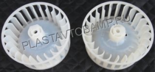

По своему опыту проблем с крыльчаткой скажу: встречал два вида крыльчатки печки в салон 3110, 1я, черная, прямыми лопастями и металлической вставкой крепежного отверстия (24-8102030-01) и 2я(31029-8101190), белая, с загнутыми против потока лопастями и закрепляющийся на валу при помощи болтика и металлической распорки. С загнутыми лопостями по идее более эффективна тк лопасти направленные против потока в центробежном вентиляторе дают большую производительность при тех-же размерах рабочего колеса(шумность тоже возрастает), но с загнутыми лопостями крыльчатка всегда перекашивается и съезжает вниз по валу поскольку пластиковое отверстие разбивается, а затяжка вызывает перекос. Перекос дает вибратцию ощутимую. Первая, с прямыми лопастями и металлической вставкой в центре не перекашивается и надежно закрепляться на валу , не сползая и не шоркая.

Еще в интернете нашел такую крыльчатку - с загнутыми лопастями, на вид отличие в том что распорная втулка расположена ниже а отверстие имеет большую длину и по идее не должна так перекашиваться. Сам не сталкивался. Имеет характерное отверстие на конусной поверхности ротора. Лопасти на любой вкус
у меня такая стоит, перекашивает, в данный момент борюсь с этим, раз пять уже снимал поправлял, бестолку
