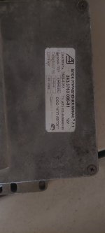

Всем доброго времени суток
У меня такая проблема
ЗАвадской стоял микас 7.1 когда сдох этот сдох я заменил на СОАТЭ И ЗАВОДИЛ БЕЗ ПРОБЛЕМ ЕЗДИЛ ПОЧТИ 5 ИЛИ 6 ГОД
И потом у меня пару дней назад я сам ничайно убил Этот эбу СОАТЭ и я нащел микас 7.1 и ставил и когда я включил замок прибор и бензонасос работают и сразу на 1 сек отключает бензонасос и сразу включает и все ничего не риагирует с замка невазможно отключит
И еще у меня там дмрв не работает у меня установлен газ метан на прямой на метане зажигается
И если загигаеш мотор только на малом обороте нажимаеш пидал газа сразу пак и тухнет
Мне сказали что этот микас из трамблерного двигателя
У Когото были такие случии
Спасибо зарание

Вот фото двух эбу
    942.5 KB · Просмотры: 5
    79.6 KB · Просмотры: 5

Это под карбюраторный двигатель. Если надо под инжектор, то первое число должно быть 241, а не 243.
И еще надо смотреть, какой ДМРВ. Если будет на конце -01, как на этом, то это под нитяной ДМРВ, а если, например, -31 или -64, то под пленочный.
Значит это у меня микас 243 по это не подходит?

Тут дело не в ПО, а в том, что внутри блока нет половины микросхем, которые используются для управления инжектором. Никакая перепрошивка не решит проблему. Разве что допаять все необходимое и недостающее.

Я ставил как вы сказали 241 но все равно не берет оборот нажимае пидал пак и все тухнет
В малом обороте работает
Добавлено:
Причин тому может быть много. Самое вероятное, что этот блок не соответствовал тому ДМРВ, который стоит на машине.
А так может быть и сам блок с дефектом, и прошивка вообще не подходит под эту комплектацию двигателя, что-то криво подключено и так далее. Если не держит обороты, то причина вообще может быть не в блоке. И даже не в электрике. Тут надо все смотреть, начиная от измерения компрессии и давления топлива и заканчивая проверкой параметров, отображаемых в диагностической программе. По интернету такое обычно не лечится.

Все нашел проблему
Датчик каленвала не подходил к микасу
Заменил датчик и отлично роботает
