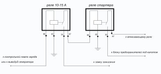

Ответ: Зажигание с кнопки
ставите кнопку (любую - хоть микрик на 0,5А) на цепь к контрольной лампе заряда и у вас зажигание с кнопки, а так же блокировка стартера при работающем двигателе.
    177.3 KB · Просмотры: 164
