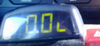

А как их стереть? Вот фото его, название не знаю.
Помню давно прочел где-то что зажимаешь 2 кнопки и он стирается я так сделал всё получилось давно, а в этот раз не хочет и всё, надо еще наверно попробовать, или АКБ отсоединить что-ли на минут 10.

TricK, Как бортовик то называется? У меня вообще одна кнопка, её удерживаешь в режиме ошибок и ошибки стираются. Его название в поиск напиши и почитай инструкцию.
