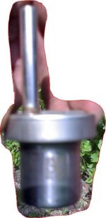

зы. я видел такой рд на плохом фото,значит сверху рд там где не видно имеется тонкая длинная трубка длиной примерно 25-30мм, она не по центру рд,а смещена к краю. трубка вроди ровная гладкая. И как она туда вставлена -непонятно,если держит давление и не вылетает,стопорной скобы внешней нету. Может просто трубку забили вовнутрь с нагреванием?
Нету на РД Э04... никаких трубок - это на каком то другом модуле есть - про него в камасутре описано всё кстати.
ИТАК, СПЕЦИАЛЬНО ДЛЯ Volgawagen.....
Сюдя по всему РД на модуле Э04...представляет собой единый со входным (обраточным) штуцером узел и вынимается путём нехилого поддевания тонкой отвёрткой сверху модуля (фото 1, 2).
Сам по себе РД вставлен в некий жестяной стакан и обжат обичайкой по периметру (фото 3-4). Возможно, если поддеть, отогнуть тоненькой отвёрточкой эту обичайку по периметру, то можно вынуть непосредственно сам РД - но уж больно это через жопу имхо... Кстати сказать, обичайка крепит РД не по всей окружности - на фото видно, что на ней есть клеммочка для, видимо, массового чёрного проводка - может чтоб статику отводить?...
В свою очередь, рассмотрим этот жестяной стакан. С одной стороны, как я уже сказал, в него вставлен и обжат обичайкой РД, а с другой стороны его продолжением является, естественно, жестяная трубочка, которая уже видимо подходит к пластмассовому штуцеру и вделана она в пластик капитально. Когда я пытался вынуть РД со стаканом с нижней стороны, то пришлось просто оторвать эту трубочку от стакана (фото 5).
Если будут какие вопросы, в тч по остальной разборке модуля (как снять ДУТ, фильтр), обращайтесь.:)

MetalliC,Вопервых спасибо большое.
Напомню,могу взять такой модуль, хочу доделать под 406.
поэтапно: Трубка у э04 есть, а то что в камасутре фото и описание -это другого модуля , который сейчас у тебя в баке ,утёс, там рд другой и крепление другое.
Трубка, о которой я говорю, она есть и видно оторвалась осталась в крышке, толи заклеена в пластике то ли вставлена в пластиковую крышку нагреванием, вот целое фото рд ниже.
Рд держится за счёт этой металической трубки, по периметру крышки ничего рд не держит, я не понял о какой обичайке разговор, сам рд завальцован из двух половинок, нижний стакан и верхняя крышка с трубкой, а внутри пружина, мембрана и затычка-регилирования отверстия.
Вобщем у меня два варианта пробовать - или разобрать на составные, прогреть и попытаться вытянуть трубку, другой вариант просто через рд снизу насквозь просверлить , чтоб клапан стал сквозным и обратка сливалась без препятствия, или срезать дно рд,чтоб пружина вышла.
Судя по аналогу этого модуля для406) вместо рд вставлена в отверстие пластиковая трубка в роли штуцера и на ней надета прозрачная короткая трубка, которая опускается встакан, сливается обратка в стакан.
У меня сейчас в баке, как и раньше Э04 модуль насколько я помню...
Про трубку я понял тебя. Я имел ввиду другую трубку - та что на других модулях есть,- пластиковая трубка, присоединённая к выходу РД, по которой бенз из РД стекает в стакан. В модуле Э04 такой трубки нет - из РД напрямую бенз стекает в стакан.

MetalliC, насколько я помню ты менял в этом году модуль с бошевским насосом, или я с кем-то путаю.?
Пластиковую трубку на рд я видел на газелевских модулях, такак высоко и надо трубкой сливать в стакан., а у волговского низко и так сливается в стакан. А у другой модели под 406 вместо рд пусто из кпод крышки торчит штуцер на котором надет кусок шланга.
А стальная трубка, что отломалась, можешь определить на какой глубине, т.е хочу понять какая длина находится в пластикеи сколько открыто торчит. Надо греть, может в кипящей воде, определить насколько туго вставлена в пластик.
случаем следов эпоксида или чегото по краям трубки не заметно, может посажена на эпоксидку.??
Для эксперимента, сможешь попробовать вытащить отломанную трубку из пластиковой крышки, т, е положиь пластик в кипящую воду или термофеном медленно прогреть примерно 100-110 градусов и тонкими щипчами/пасатижами попробовать вытянуть трубку из отверстия ???
Неее, путаешь. Я менял модуль первый раз в начале 09-го года, а потом на сервисе летом 10го года.
Точную температуру я не знаю, примерно так написал, по примеру как пластиковые трубки надевают на бензонасос или снимают.
Дружище, термофена у меня нет, а кипятить если буду это - меня убьют))). Так, поковыряю, посмотрю - мож чего увижу...Фоки при свете дня сдклаю... Только зачем тебе длина этой трубки - ты же фотку выложил уже, где эта трубка видна в посте №183???

MetalliC, значит спутал,
аааааааа вспомниииил, это был Ангельчик.
Трубку я видел, но не вижу сколько мм от трубки утоплено в пластиковом канале, чтоб расчитать усилие и нагрев . Если я сниму крышку с рр, я же не вижу под рр глубину , там вроди только часть трубки в пластике, а часть свободна, вот это я спросил. Надо осторожнее, ато попорчу крышку и весь модуль станет не годным.этого не хочется.
Я побовал сильным светом на просвет определить тень ,где заканчивается трубка, но пластик слишком мутный, не просвечивает.
Ну дык это легко понять, проанализировав твои и мои фотки. Я ещё раз эту хрень сейчас глянул. Короче от РД моя трубка отломилась впринципе заподлицо - т.е. вся трубка осталась на месте, в пластике. В свою очередь из пластика она выглядывает миллиметров на 7, а остальная длина в пластике!
Так что эта трубка РД впендюрина в пластик вполне капитально... Следов какого либо клея не обнаружил - всё чистинько...
Прям и не знаю можно ли допустим нагреть вынуть её, а потом ещё раз нагреть и вставить что то другое и чтоб это держалось... может пластик потеряет свои свойства, может ещё чего... Хотя можно при желании найти какой нить бензостойкий клей... Но имхо всяко колхоз это будет...но может походит нормально..

MetalliC, изготовитель ведь как-то вставлял рд на место, трубку же не топили при отливке пластика, а после уже при сборке рд вставляли в крышку , причём давление нажима не сильно иначе рд погнётя. Почти уверен, что рд вставляли нагреванием пластика, только точно не знаю какую температуру использовали, при ошибке перегреве может повести пластик а потом крышка плотно не сядет. Надо медленно постепенно поднимать градус, при 100гр пластик уже относительно мягок....

Volgawagen, разумеется не отлили эту трубку вместе с РД, вместе с пластиком... Просто технологию знать надо - градус, как что чего и тд. Попробуй, может получится..
