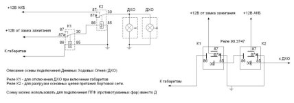

По теме форума.
Ко мне поступало множество заявок об установке ДХО, в том числе об "особенном" подключении ПТФ, заместо ДХО. Смысл один: чтобы автоматически включались при включении зажигания и выключались при включении габаритов (зачем ночью дополнительная нагрузка на генератор?). В итоге я сделал универсальную схемку (см. рисунок), которую можно использовать с любой нагрузкой (ДХО - 10-20 Вт или ПТФ - 110-180Вт). При подключении ДХО (нагрузка которых очень мала 10-20Вт), разгрузочное реле можно не ставить.
Кому ставил, ВСЕ довольны.
Ну это я так, для сведения. Может кому и пригодится.

По теме форума.
Я вот понять не могу лампа ДХО отдельно ставиться что ли? и как она выглядит?
