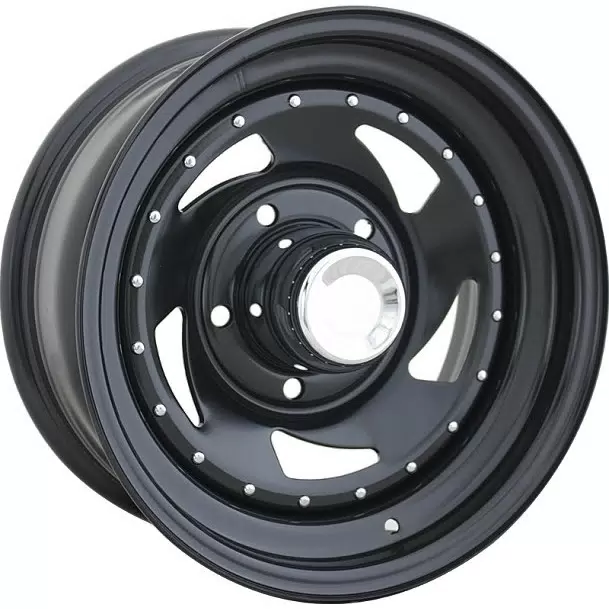

В интернете находил такие диски:
Диаметр, в дюймах: 16
Вылет ET, мм: 0
Ширина обода, дюймы: 7
Диаметр центрального отверстия DIA, мм: 110
Количество крепежных отверстий: 5
Расстояние между болтами, мм: 139.7

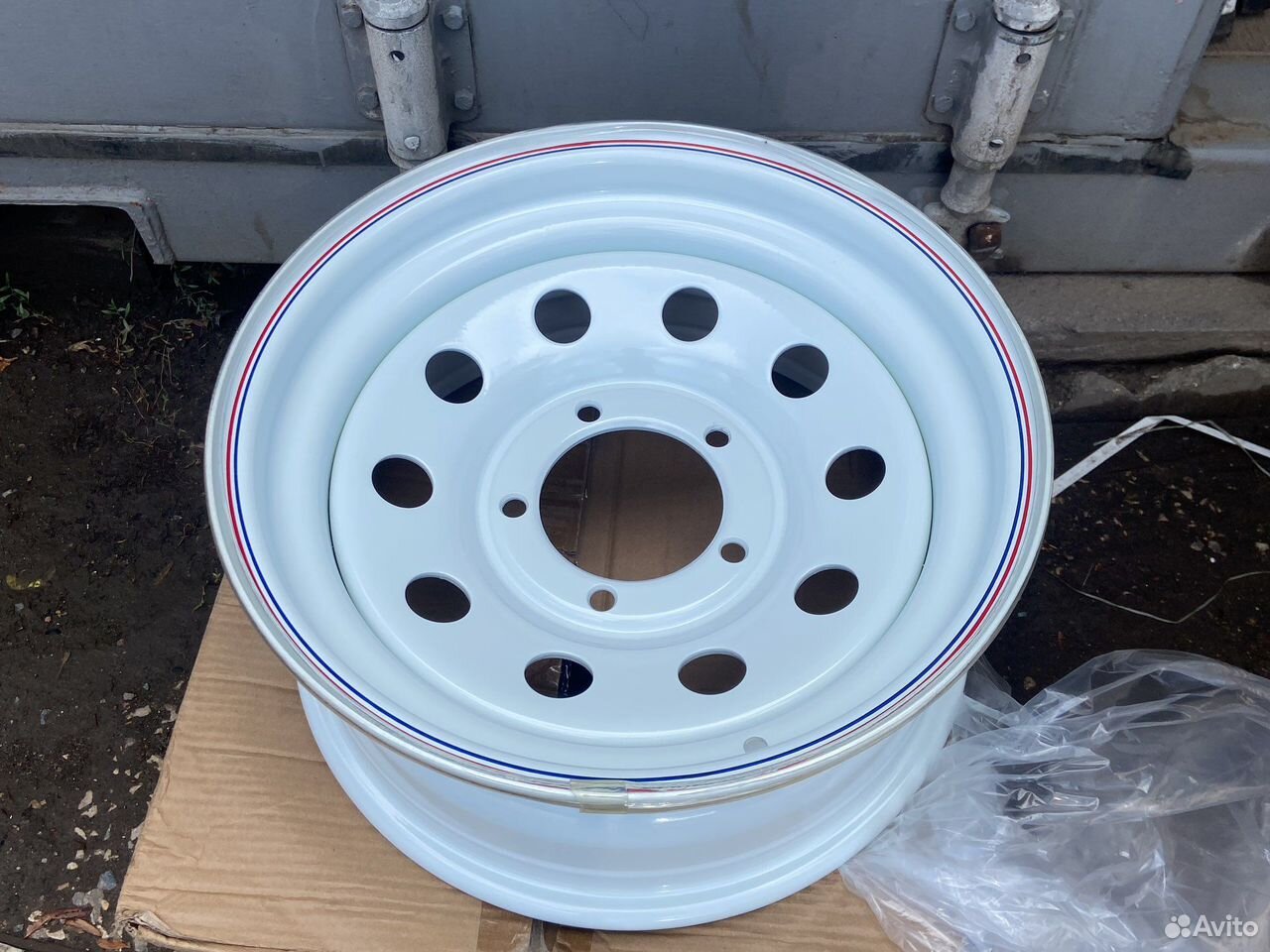

И еще такие от УАЗ:
Пocадочный размep 5х139,7
Ширина диска, дюймы 7
Вылeт диcка -3
ЦО 110
