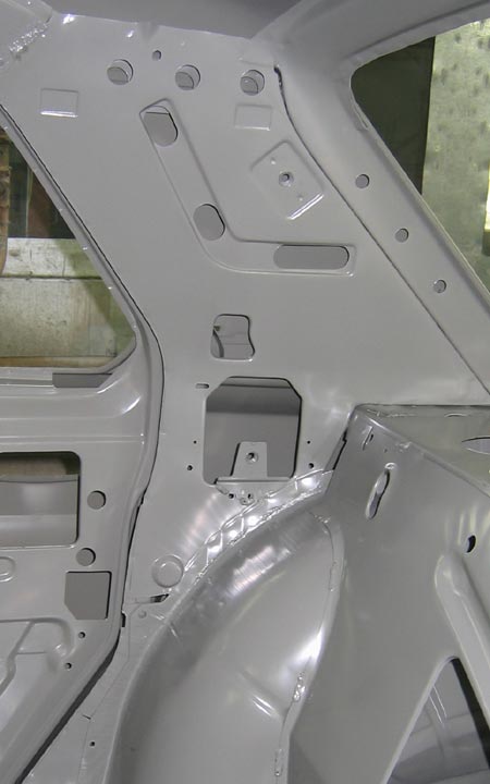

В эти выходные поставил задние ремни под детское кресло.
Сначала начал мудрить с инерционными, но затея не удалась. Во-первых цена инерционных колеблется от 2 100 до 4 000 рублей, во-вторых, чтобы их поставить нужно делать скобу для их крепления. Кстати я ставил на 3110, 1998 г.в.
Потом искал не инерционные трех точечные. В магазинах не нашел, нашел в Южном порту. Цена вопроса 250 рупи (за один ремень).
В машине есть три точки крепления (на форуме где то точно описывали).
Прикручиваешь и все готово.

Re: Установка ремней безопасности на заднее сиденье
не понял какую тут надо скобу делать чтобы прикрутить катушку?
