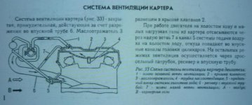

А так разве не работает на холостом ходу?
если вы про основную ветвь вентиляции - не работает, потому что при отпущенной педали газа отверстие основной ветви до заслонки получается, и там нет разрежения.

Баллы
315
Правильно, но патрубок на РХХ питается оттуда же, а в РХХ есть разряжение. Правда РХХ наверное легче тянуть будет с фильтра. Вообщем х/з.
