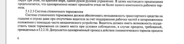

Re: Купил себе заднюю независимую подвеску
В разделе "Магазин" возник вопрос по гидравлическому стояночному тормозу и его законности
Не по теме конечно здесь обсуждать, но гидравлический незаконен, его не зарегистрировать, есть там нюансы в требованиях к стояночному тормозу.
с последующим вопросом
Royal257, Какие ,если не секрет?
Точно знаю что НАМИ-ПТИА-Фонд не дает одобрение на гидравлический, ответы "только механический", можно найти на их форуме темы по этому вопросу, так же ссылаются на ГОСТ Р 41.13 (правило ЕЭК ООН 13) , кто желает может по изучать.
На сколько я понял, гидравлически и пневматически можно только растормаживать, при пропадании давления растормаживания должна подаваться индикация.
Это называется "тормоза обратного действия". На прицепах, да и грузовиках встречается - пока тормозную систему воздухом не накачаешь, машину с места не стронешь.
