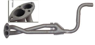

и так докатался я, прогорел глушитель, сломало хомут пламягасителя, в общем капут всему и вся, и ко всему в добавок глушитель начал шлифовать кардан... В общем задумал идею выкинуть глушитель и пламягаситель, и воткнуть 1сплошняковую трубу, т.е. штаны->труба->гусь->резонатор. Возникло 2вопроса, насколько будет больше шума? и как лучше крепить трубу к гусаку(отрезать и вварить трубу)?

гуся ставьте не 24го, а 29го - труба шире и без изгиба сзади, правда, она короче... Но насадка всё исправит. Вместо искрогасителя или первого резонатора - прямая труба от 29й.
Вобщем, стандартные детали от Волги, ничего переделывать не надо - встаёт как там и было. Шума мало, соседи будут спать спокойно, тяги поприбавится.
Решайте каждый сам.
так и зделано!!! :drinks:
