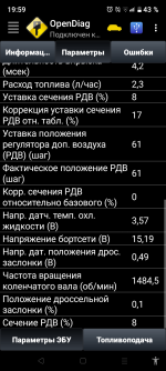

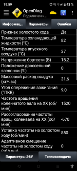

Всем привет.
Газ 3110. Змз406.2
ЭБУ Микас 7.1
В какой-то момет времени (лопнул радиатор печки и температура опустилась до +7). Авто начало плохо заводиться (периодически) со сцеплением и газом, прогревочных оборотов не было вообще. После прогрева до 80 (по приборке) на ХХ обороты стали на уровне 1500. Трос проверял, руками дроссель двигал.
Заменил ДТОЖ
19.3828​
ДПДЗ.(Православные). Купил шнурок, теперь 3 дня с ним в машине. Покаазния датчиков соответствуют факту. ДТОВ тож не врет. Дроссель снимал, промывал. Движок "накурил", чутка сифонит по оси дросселя где возвратная пружина. После промывки дросселя обороты начало скакать (1500-2000)
Сегодня снял РДВ, промыл(клеммы на этот период скинул). Завел и все было хорошо. Встали прогревочные. После 80 упали до нормальных 1000 (плюс/минус 50)
Поехал за дочерью и на обратном пути все опять вернулось. На ХХ стабильно 1500.
Заметил момент, если руками установить шаги РДВ 120-150 при 80с, то обороты возвращаются в норму. На на установленных 61, стабильно 1500 и не падают. Расход воздуха растет в соответствии с оборотами.
Мозги снимал когда начались проблемы, был небольшой окисел на 1м контакте, зачистил. Мокроты нигде нет. Пережим руками шланга от дросселя к рдв дает падение оборотов, но не глохнет. Если снять шланг от дросселя, сразу глохнет.
Выбор между полумертвым РДВ, дросселем и ДМРВ. Заведомо исправных нигде нема. Денег на эксперименты лишних нет.

Едем дальше. Снова скинул мозги, побрызгал рдв очиститителем, подключил, завел, все стало хорошо. Минут 10 помолотил, пару раз включил вентилятор (с кнопки, ибо сам он хз когда включиться, до 95 по дтож дождался и с кнопки). Заглушил. Чере 5 минут поехал, все норм. Ток проехал поселок (еще 5минут) обороты опять встали на 1500 на хх.
Вечером опять тесты. Снял гофру с дмрв, ладошкой заткул, гофра от дмрв до дросселя скомкалась и авто заглох. Думаю что фиговая адаптация, но как она работает дашьше, понятия не имею. Было подозрение что сосет с вакуумника, выдернул, заткнул ничего не меняется. На этапе глушения авто затыканием входа дмрв, отметаются подозрения в лишнем подсосе.При ручной уставке шагов рдв в 0, обороты начинают плясать 1500-2000. При пережатии шланга дроссель-рдв, авто не глохнет, хотя говорят должна (вот тут конструктивно непонятно почему, воздух же не через рдв идет в движок, рдв просто его подгоняет) Завтра буду снимать РДВ, разбирать и крутить, есть мысль механической "правкой" решить вопрос

Во вложении у вас там напряжение в бортсети 15 В.Это реально?Если да,то это много.Надо с этого начинать.
А должен глохнуть.Следовательно, большая перетечка через дроссель.Всё.
