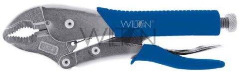

GAZTver, у меня сам болт был нормальный.. просто сломался гад :(
ты кстати какими ключами пользуешься ? я комбинированными, они не срезают грани.. (фото ниже) и не покупай дешевые наборы таких ключей.. смотри что бы помасивнее был, покачественнее.. ладно сломается ключ, так ещё руку рассодить можно :mad1:
если не получится выкрутить, снимаешь термостат, и болгаркой акуратно шляпку болта, потом снимаешь крышку и в тиски за оставшуюся часть болта.. может и выкрутится.. главное помощьнее тиски и посильнее зажать...
ну а не получится, придётся покупать новый корпус (или любую часть на выбор) они и по половинкам продаются... в москве 700р отдал за нижнюю часть
можешь попробовать ключём что на второй картинке... если подлезет он конечно.. я таким ключём много что откручивал.. и пофигу ему шлицы и т.д. главное посильнее зажать..
