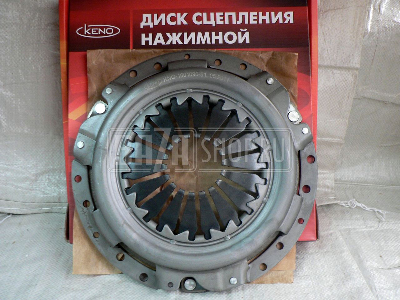

лепестковые корзины есть двух видов: для 406 (большая) и для 402 (маленькая). большая корзина может быть универсальной, т.е. там есть 6 отверстий под крепление на 406-й маховик и 6 отверстий под крепление на 402 маховик.
корзина 402 (кулачковая)
picture.php
корзина 402 (лепестковая)
корзина 406
корзина 406 (универсальная, подходит также и на 402-й маховик)
на последнем рисунке видно, что 6 отверстий расположено равномерно по большему диаметру (под 406-й маховик), и 6 отверстий расположено по-парно по меньшему диаметру (под 402-й)

итого, лепестковые корзины одинаковые, лапковая сама меньше, и диск у неё меньше. :)
не так.
402-я корзина меньше, чем 406-я.
но 406-я корзина бывает универсальной под оба маховика.
лапковая корзина бывает только на 402 двигатель
