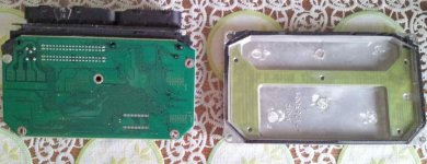

Ну вот собственно, в простывшем состоянии - с соплями, болящей головой, заложенными ушами и с небольшой температурой я естесно не пошёл на раб :) А пошёл ковырять мозги своей красотке. Как я и думал, менять транзюки на зажигание в микасе имеет смысл чуть больше чем ничего! И считаю что зря разобрал мозги!
А вам всем выговор! Потому что, вы здесь как трактористы, с 2012 года даже не один не удосужился снять мозги и посмотреть и зафоткать, что там хотя бы за транзисторы! Всю тему одна болтовня! без обид :)

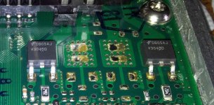

Теперь по сути.
Аккуратненько снимаем мозги, ещё аккуратней разбираем, изучаем схему подключения микаса и его распиновку, тем самым мы находим транзисторы.
В подробности вдаваться не буду, но судя по графикам из даташитов на наш IGBT транзистор и приведённый мною пример другого IGBT транзистора (который в несколько раз мощнее), специалист, может сделать вывод - замена, имеет очень малый положительный эффект.
Мне, перепаять транзюки - как два пальца ..., но я этого делать не буду, причём мощные транзисторы у меня имеются в изобилии. Вкуриваемся и смотрим фотки :)

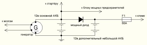

ГОРАЗДО БОЛЬШИЙ ЭФФЕКТ можно получить добавив небольшой и не дорогой АКБ, мощный диод и немного переделав проводку. Контакт на схеме "к клеме" подключаем к клеме выделенной красным на фото, откуда она отключена показано синим. Думаю догадаетесь о всех положительных эффектах такой переделки. Пока всё, это сделал я за пол дня, причём дольше буковы печатал, а щас буду в сталкера играть. А завтра буду решать по поводу драйвера форсунок :)

Ну а как же напряжение насыщения, у штатных при 10 амп. порядка 1,5 в., а у замены при тех же 10 амп. немного менее 1 вольта.Выигрыш уже порядка 0.6 вольта- а это повлияет(не много но все же) на количество запасенной катушкой энергии. Да и в моторолле другие стоят. Ваше решение тоже не плохо, и диод хорошо бы Шотки.

0.6 вольта ... повлияет
Не умничайте :) и откровенную лажу то не несите если не опытны :) и вообще, это и имел ввиду я приводя графики. Если кому горит в одном месте, то пускай ставит лошадиные полевики с ничтожно малым сопротивлением канала чтоб снизить до миливольт потерю но этот способ с заменой маразм чистый и придумали его не подумав. оооххх какие другие в матароллллле? кстати усилить искру можно не разбирая мозги, а сделать внешне и очень просто, но откудаж могли знать те кто придумал транзюки менять :)

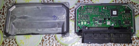

Драйвер форсунок в микасе это LTE6240GP, умощнять его, также не имеет смысла. Как драйвер так и мозги питаются от внутреннего стабилизатора, с выходом 5 вольт, поэтому, никакой перезагрузки микаса не происходит, даже если питание на аккумуляторе просядет до 7 вольт.
А вот, что касается питания на катушку и форсунки, то они очень чувствительны к паданию напряжения на аккумуляторе. Хотя катушка зажигания даёт искру даже при сильной просадке на аккуме, а вот форсунки при питании допустим 8 вольт имеют значительно большее время открытия, не путать с временем в открытом состоянии. Время открытия в достаточной степени зависит от питания.
Т. е. получается, что если допустим время в открытом состоянии эбу определяет порядка 1-2 миллисекунды во время пуска, на форсунке уже пропадает сигнал открытия когда она ещё не полностью открылась или только открылась, получается бедная смесь. Возможно это так, а возможно...
Но меня всегда удивляло то, что если в минус 30 вынести из дома только что полностью заряженный аккум, и при условии, что масло в двигле 0W т.е. самое зимнее и не подделка, то двиг заводится с первого раза и также по времени как и на горячую. Т.е. дело далеко не в прошивке.
Прочтя эту тему не увидел, чтоб кто то написал, что на какой либо прошивке отлично заводится ниже -20 градусов.
Накидал схему упрошённую внутряка микаса, чтоб далёкие от этого дела люди имели хотя бы понятие. А не несли пёрлы типа "поставим разгрузочное рЫлле на катушку зажигания", до сих пор ржу не могу :rofl:
