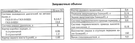

Вот у меня если посмотреть снизу на бензобак то 7 "полосок"..это значит на 70 литров?....хм:crazy:

дело обстоит так:
на 70литров - не входит по длине (глубине бака)
на 55литров - маловат
Речь идет о топливозаборниках в который вкручивается черный фильтр в виде конусной тробочки. Другие варианты не рассматривал.
Решил оставить свой старый (металлическая трубочка с нанизанными на нее сеточками).
Думаютак: бак 70 литров, но за счет не только глубины но и ширины увеличен, как говорит kosta73.
Странно ,вообще-то.Неоднократно переделывали топливозаборник на таких машинах как ваша и всё подходило.Там фланцы топливозаборника различаются для 55-ти и 70-ти литрового бака.Один повыше,другой пониже.
да как раз про это речь.
О, только щас подумал, может быть вдавленным снизу бензобак? как бы сплющенным. Старый топливозаборник слегка погнут.
Еще кстати и резьбы (куда вставляется медная трубка топливопровода и закручивается гайкой) разные: на 55 маленькая, у меня больше (такаяже как на пластмассовом фильтре), на 70 еще больше.

Долго не мог вычислить, какого же объема у меня бак - 55 или 70, выштамповок на нем 7 штук, но крайние пары распложены близко друг к другу. Созвонился наконец с бывшим владельцем, он утверждает, что бак на 65 литров.
Проблема вот в чем: сорвана резба на сливной пробке и закручена с применением каких-то ниток и пакетов. Раньше область вокруг пробки просто слегка мокрела, теперь же с нее стало понемногу капать. Выезжу бак и надо решать это дело. Посоветуйте, как лучше - посадить эту пробку на эпоксидку и навсегда забыть про нее, или есть какие-то более гуманные способы? Герметикам в данном случае как-то не доверяю. Как вариант, рассматриваю либо нарезку резьбы под больший диаметр, но неизвестно, выдержат ли стенки усилие при нарезке резьбы. Либо засверлить пробку и нарезать в ней резьбу под болт, а саму пробку приклеить намертво.
Каким составом лучше загерметизоровать пробку? На ум приходит только эпоксидка, проверено временем, как говорится, а все эти холодные сварки как-то не внушают доверия, фуфло подсунут, потом выскочит пробка на кочке где-нибудь и будет веселье.
И еще, датчик уровня топлива менял, не зная, что бак на 65, соответственно, поставил на 55. При полном баке стрелку шкалит, а с остатком около 15 литров уже в красной зоне. В магазинах пучат глаза и грят, что датчиков на 65 л в природе нет. Кто прав?

Ув.iDDD, объем бензобака на ГАЗ-31029 55л., это точная информация, сам проверял, заливал канистрами. Залил почти три канистры, осталось в одной 5 л. На счет пробки, я бы порекомендовал вам сначала пройтись метчиком с "родной резьбой", тем самым поправите резьбу и заменить пробку на новую (или леркой поправить и там резьбу), думаю должно помочь.
При остатке в 15 литров и должна стрелка быть в красной зоне. А на 65 литров действительно датчиков нет.
Холодная сварка - та же эпоксидка с добавками разными, пластификаторами.
Если уж решил бробку замуровать навечно - бери поксипол маленькую расфасовку. А если имеется желание этой пробкой пользоваться и в будущем, то после поправки резьбы можно попробовать фум-лентой (или нитью) сантехнической герметизировать. Только предварительно проверь фум-ленту на расстворяемость в бензине.
Родной датчик при полном баке никогда не шкалил, показывал четко по метке "П". Ставил датчик 2410, тот вообще больше чем на половину не поднимался. Который сейчас стоит показывает нормально, но шкалит где-то на 2/3-3/4 бака.
Сегодня в магазине смотрел датчик 70 литров, понравился наличием выхода на лампочку. Кто-нибудь ставил его на 65 л. бак?
Да оно и по камасутре 55, но подозреваю, что бак не родной. 65 л, часом, не на такси ставили?

Нет, не прогнутый. Стандартные 65 вообще в природе существуют? Про 75 тот же вопрос - читал тут на форуме, что в природе существуют только 55 и 70. На 75 я бы себе поставил, а то и больше, если такие есть.
У меня лежит дома почти новый бак,когда покупал на ценнике и в чеке написано 75.но тоже в основном слышал про 70,поэтому даже удивился,но не проверял!

Не много не по теме. Я все не могу понять на сколько у меня бак. Выштамповок(борозд на баке вдоль машины) насчитал 6 штук. Те ли "выштамповки" я считал? И сколько получается у меня бак? Я вообще запутался. Бак был похоже от 3110 т.к. для 24 ки пришлось колхозить заливную трубу. Помогите плиз. :fie:

А экспериментальным путем поводок поплавка подогнуть если... не получится поймать уровень и таким образом настроить датчик?
Подогнуть и оттарировать не проблема, вопрос в том, подойдет ли он по сопротивлению резистора? От 2410 не подошел, например, стрелка только на пол-шкалы работала.
Guliver, точный ответ можно получить только слив весь бензин и посмотреть, сколько влезет доверху.
А что у 2410 другая комбинация приборов стоит?
А может потому на пол шкалы и работала, что выше подняться поплавок не мог?
Комбинация та же.
Полагаю, просто хода поплавка не хватало. На полный бак он доверху упирался, на пустой донизу, хз, особо не разбирался, просто купил датчик на 55 л. от 3110. На 2410 кстати, тоже 55 л. было написано, но положение штанги и корпуса реостата у них совершенно разное.
Ну значит гнуть и ставить. Не нравится еще гнуть и ставить. Боишься с полным баком, то слей бензин, залей воду. Поплавку то пофиг где плавать, хотя в воде ему легде будет всплывать)))
Собственно если с водой бак будет, то пока пробку сливную не прикрутишь намертво вообще проблем с подгонкой не будет. Можешь хоть по 5литров заливать и смотреть как изменится.
ЗЫ. может поводок короткий и до низу-верху не достает. Тоже проверить в баке с водой проще)))
