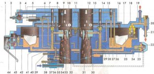

открыть дроссель за рычаг "1" и струя должна пойти из "19"?? (см вложение)

нет, не так.
то за что надо дёргать там не показан. это сектор к которому подсоединён трос от педали.
должна открыться заслонка 33 ,а бенз должен пойти из носиков ускорительного насоса (ун) 11.
з.ы. у тебя солекс от зубилы стоит что ли?
