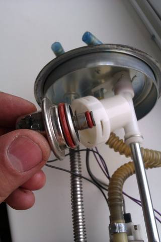

Юрий Беличенко написал(а):
409 двигло,е3 модуль почти такой же,как на крыске
судя по прайсам для Е2 крыс и Е3 40х вроде как это и есть одно и тоже
у тебя предыдущий какой вообще стоит?
Юр да хрен его знает:) буду менять сфотографирую, но точно знаю, что фиговины (РДТ) из 33 поста, на моём нет.
в самом насосе клапан то есть,но это не рдт
наверное всё таки он и есть
А должен быть Значит насос не родной.Машинку Б/У брал ??? Могли при замене не тот модуль поставить.У меня как то РДТ на насосе накрылся Заводилась хреново Но кое как ездила.А у кого то вообще не едет.Опять же зависит от самого насоса который в модуль вставляется.Чем больше он выдает давление и объем тем лучше.А на расходе это никак не скажется.Для этого стоит РДТ и куча датчиков.Расход может подскочить от маленького давления в магистрали
ни чего это не значит, зайдите в магазин и посмотрите..
на основании ваших выводов советую ВАМ weber FP 453-453, отпишитесь потом о впечатлениях..

Zenya, спорить с вами не хочу, а с завода могли "вкорячить" что угодно:)
насос у меня всё равно под замену, давление маленькое и обратный клапан не держит вообще
Согласен У меня с завода стоял редуктор 5.125 вместо 4.55 А я то думал почему это машинка ползет а скорость показывает заоблачную

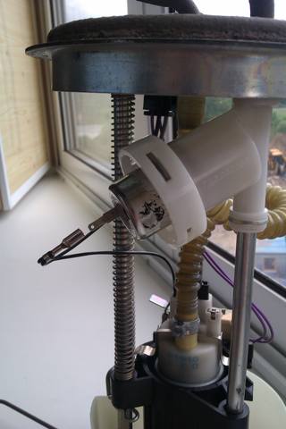

Если просто воткнуть модуль без регулятора давления, то давления вообще не будет. Насос гонит топливо на фильтр тонкой очистки, после фильтра стоит тройник, с которого одна магистраль идет на обратку модуля, в этой обратке и стоит регулятор давления, спускающий лишний бензин обратно в бак, вернее в модуль, позволяя держать стакан модуля заполненным полностью бензином. Так вот если не будет регулятора, то бензин будет просто сливаться или надо глушить обратку, что тоже не гуд.

я вот, что сейчас подумал.. может у меня сей регулятор тупо вывалился и валяется в баке.. хотя.. провод даже, тот что на него цепляется, в изоляторе и видно что не разу не одевался ни куда..
Пошарь в баке,может,и отыщется.а гнездо в корпусе модуля под рдт есть вообще?

он может быть не исправен.ремонту не поддается,приходиться менять эбн в сборе.
Еще как продается В смысле регулятор
Добавлено через 13 минут 47 секунд
У меня запасной всегда в бардачке лежит
Добавлено через 48 минут 43 секунды
Вывалится он не может Он очень туго садится за счет двух резиновых колец и плюс фиксаторы.Скорее всего модуль недоделанный.
вроде есть
может, сделано в России:)

разобрался сегодня, стоит модуль (насос БОШ) для 406 с обраткой от рампы, РДТ там (в модуле) вообще не устанавливается, и не установишь сам, отверстия по другому просверлены..

Без регулятора он умудрялся выдавать
давление в рампе всего 2.4,
:shok:, видать хорошая производительность насоса или все таки обратка заглушена?
