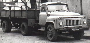

Седельные тягачи на базе ГАЗ и "Колхида"!!!
На фотографии изображён ГАЗ-52-06. Первая промышленная партия седельного тягача ГАЗ-52-06, пришедшего на смену ГАЗ-51П (даже были сохранены база и высота расположения опорной плиты в седельном устройстве), была выпущена в 1977 года, а с июня 1978 года - начат серийный выпуск. Несмотря на это, можно сказать, что автомобиль выпускался мелкосерийно. ГАЗ-52-06 рассчитан на буксировку тех же прицепов, что и его предшественник ГАЗ-51П. Полная масса полуприцепа, буксируемого тягачом ГАЗ-52-06 составляет 6000кг.
