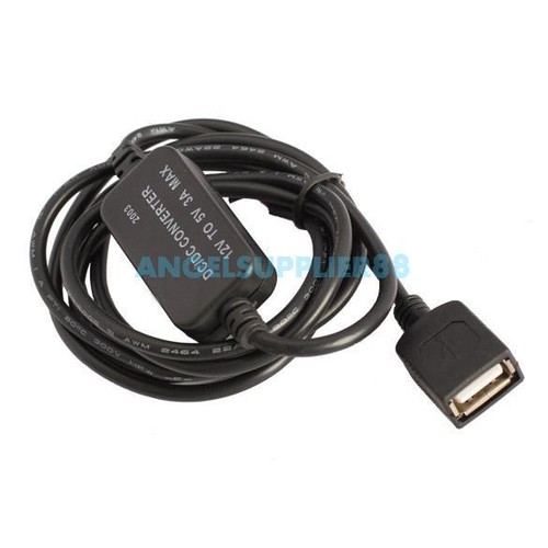

Мне кажется, что пр нынешних ценах лучше, дешевле и эстетичней использовать готовые решения. Например, вот такое:
A#S0 12V to 5V 3A 15W USB DC-DC Buck Converter Step Down Module Power Supply
Для любителей скрытых решений есть и такой вариант:
DC Converter Buck Module 12V Convert To 5V , 5V 3A Usb Output Power Adapt 15W

вы не поверите -- импульсный dc-dc преобразователь, и на первом фото у ТС это прекрасно видно...
я вам более скажу (по секрету :secret:) -- все что продается типа "прикуриватель - usb" построено в виде импульсного преобразователя.... и решение расковырять такой преобразователь вполне себе правильное (но реализация мне не понравилась -- имхо, на торпеде (где клавиши отопителя-антены-птф) было бы лучше)
ах, да -- есть еще "микросхемы" трехвыводные, по размеру чуть больше чем 7805, но внутри импульсный dc-dc
