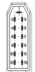

Здравствуйте! Дано: Газ 3102. 406 двигатель. инжектор. Проблема такая: на панели приборов загорелись одновременно Stop, низкий уровень тормозной жидкости и лампочка критической температуры. Все жидкости в норме. Стрелка температуры поднимается при нагреве до 80. когда доходит до 90, срабатывает вентилятор радиатора. Диагностика ни чего не показала. в Сервисе сказали, что это глюк системы. Но ездит с такой штукой я не хочу. Вопрос такой: Что За Фигня?

контрольная лампа тормозов загорается при условии что замыкается датчик тормозной жидкости и на провод идущий в приборку подается минус т.е. масса. Так-же загорается и лампа перегрева тосола. Контрольная лампа стоп загорается в том случае если одна из этих лапм будет гореть. Отсоедини эти два провода от приборки и если лампочки будут гореть значит снимай приборку и прозванивай диоды. Какой нибудь один должен згореть. Я пометил провода красным цветом которые надо откинуть.

провода ищи по цвету. которые отходят от датчика и подключаются к приборке. Должны быть одного цвета и одной толщины
Добавлено через 4 минуты 59 секунд
на комбинации приборов провод лапмы тормозов находится в разъеме ХР3 по счёту 8
а провот перегрева разъём ХР 1 по счету 5
