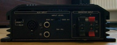

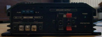

Кста, усилок - MacAudio MP120, но описалова на него дигде не нашел...
Добавлено через 12 минут 35 секунд
Нашел ссылку, не описание, но хоть внешний вид.
__http://moto.allegro.pl/item499186634_macaudio_mp_120_2x65w_made_in_japan.html
Еще пороюсь, не нецких ресурсах может что-то и найду.
Однако шпрехать умею только по англицки....

Если в багажник, то звукоприницаемую полку, без блинов:) Видать какойто старый и редкий усилитель:)
Как это не работает норм работает) Искал искал думал уже ты ошибся:)
П.С. пробел в ссылке;)

Точно пробел....
Я ламер! ;)
Как я заковырялся с этой ссылкой! Высыпаться нуно )
А вообще сделаю плагиат и выложу фотки тут )
Мало ли...
